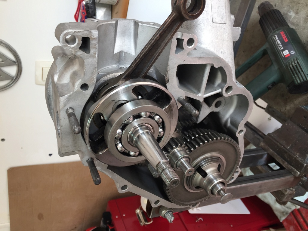

Message par laurent45 le Mer 13 Juin 2018 - 21:05
Demain si tout vas bien je referme le moteur et je pense mettre seulement joint papier, je ne vais pas rajouter de la pâte à joint
Pour le montage du vilo sa été, j'ai chauffer le carter au décapeur thermique pendant 5 min puis avec un maillet en plastique j'ai taper et c'est rentrer assez facilement et je pense qu'il est en bien place.
Pour le serrage, à la clé dynamométrique on m'as conseillé ceci :
- d'abord les goujons centraux situés derrière le plateau : face au carter, faire une première passe de serrage par 1/4 tour jusqu'à 1 kg/m en croix à partir du goujon supérieur gauche puis inférieur droit puis supérieur droit et enfin inférieur gauche.
- ensuite goujons des carters : première passe de serrage par 1/4 de tour jusqu'à 1 kg/m en V (alternance haut / bas en décalant d'un goujon) en débutant du goujon d'embase cylindre haut, puis le goujon du bas qui passe dans le bras, puis on remonte, redescend tout au autourd des carters et on finit en remontant sur le goujon d'embase de cylindre bas.
Refaire ces opérations de serrage dans le même ordre et ces mêmes méthodes en montant à 1,4 / 1,5 kg/m
Vespa N en restauration à Gien ! Img_0514
Vespa N en restauration à Gien ! Img_0513
Vespa N en restauration à Gien ! Img_0515

Voila tout est prêt pour que je referme mais j'ai un doute sur la cage à aiguille de mon arbre de boite ( Photo du dessus ) donc est'il bien posé ?
laurent45
laurent45
Messages : 82
Date d'inscription : 02/10/2017
Age : 38
Localisation : Gien
Vespa N en restauration à Gien ! Empty Re: Vespa N en restauration à Gien !
Message par Lord Admin le Sam 16 Juin 2018 - 10:00
Ca me semble bien mais je ne suis pas spécialiste de ces moteurs...
Anatole ??
Messages : 715
http://orleansscooterscene.forumactif.org
Message par laurent45 le Sam 16 Juin 2018 - 10:06
C'est bon j'ai eu confirmation donc moteur fermée et ouverture de mon embrayage pour rénovation
Le cylindre et la culasse sont juste posée et le piston n'est pas mis
On peut voir mon support que je me suis fabriquer
