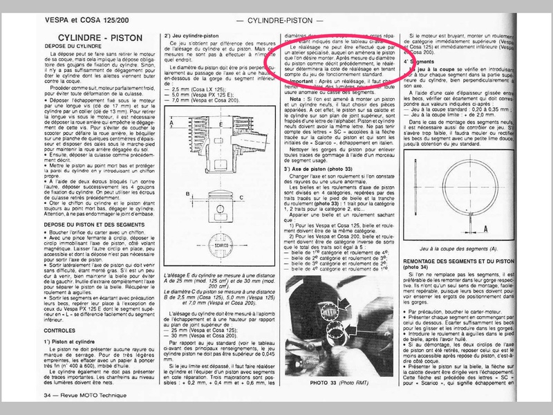

Message par souag Lun 30 Oct 2017 - 3:03
Lord Admin a écrit:La démarche de mesure pro avant décision a du sens !
Bravo les gars.
Oui c'est inévitable et c'est bien aussi, je pense, de faire des mesures soi-même pour savoir à quoi s'attendre, au moins pour le piston. A moins d'avoir chez soi un   micromètre classique et un micromètre d'alésage, dans ce cas plus besoin de pro pour ça.
Sais-tu comment font les autres ?
Non les caractéristiques d'un N et d'un PX ne sont pas les mêmes, comme tu le dis. Je parle des revues tech. PX  seulement pour dire que le diamètre d'un réalésage est fonction du diamètre du nouveau piston. Dans la revue N rien n'est précisé à ce sujet. Ma réponse était un peu trop courte, du coup pas claire Smile
recherche tourneur fraiseur dans le loiret - Page 2 Img_2111
