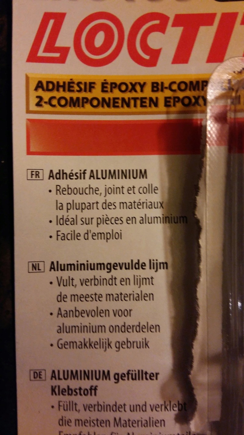

a - combler / coller le goujon :  technique pas ou peu orthodoxe, mais peut s'envisager sans dépose du moteur ...
test loctite bleu : marche pô !
je pense qu'il y a trop de jeu ou d'espace, tester la rouge 263 ne servirait pas plus je pense,
colle comblante bicomposant (ici modele à 12.50 euros)
Fiche : goujeon carter recalcitrant ou HS 20180410
Fiche : goujeon carter recalcitrant ou HS 20180411
Fiche : goujeon carter recalcitrant ou HS 20180413
la matiere témoin est extrêment dure ! de quoi etre enthousiaste, mais pour mon cas ...
le serrage à la clé dynamo semble avoir raison de sa tenue. Je vais regarder demain
je vais voir s'il y a un filetage de reformé dans cette pâte, auquel cas, loctite 263 directe ! dernière chance pour cette façon !

helicoil c'est la meilleure solution en effet. Sino Bi-composante Weikon Titanium et on remet le goujon avec du freinfilet fixation forte. Il faut laisser sécher 48 h pour être sûr que ça soit ok. Ca ne bougera plus. au préalable refaire proprement le filet dudit goujon pour que l'écrou ne force pas au serrage et bien entendu écrou neuf et en inox, pas du zingué.
