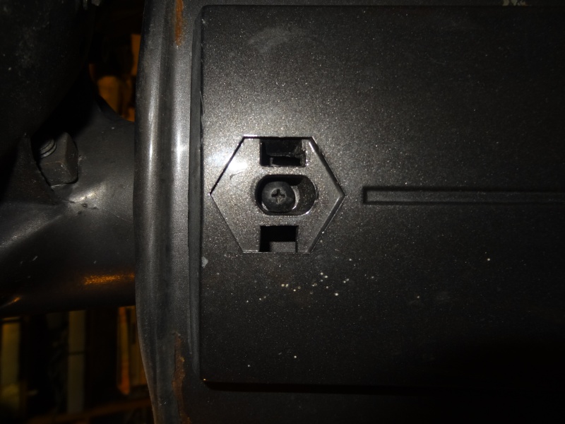

Je passe ensuite à la boîte à gants tenue par 4 écrous situés à l'intérieur

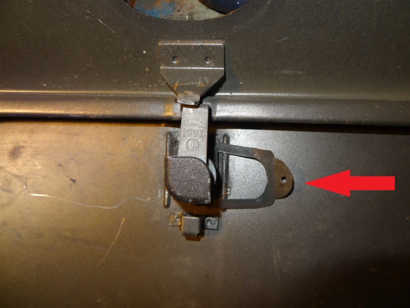

On en démonte ensuite la serrure. Il faut d'abord enlever le ressort de rappel avec un tournevis puis la lamelle de maintien en la faisant glisser sur le côté (pince +tournevis). Ce n'est pas facile, il  y a toutes les chances pour qu'elle se torde plus ou moins. La serrure sort en position fermée à clés.

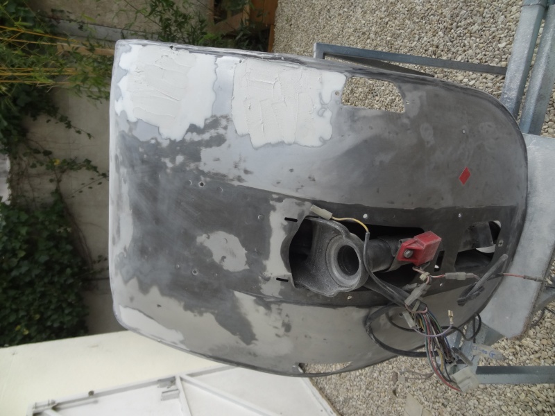

On voit ici que le bas du tablier est bosselé des 2 côtés
Restauration PX200 de 1990 Dsc03944
J'attaque le ponçage. Le problème est que par endroit (tablier entre autres) il y a des traces d'oxydation sous la peinture, ce qui m'oblige à poncer à nu blanc plus largement que prévu. Autre petit soucis, une fois poncé les reposes pied une fois poncé on voyait au travers par de petits trous. J'ai donc dû boucher et renforcer à la résine avant le masticage. Sur la tôle nue j'ai passé un phosphatant (antirouille) + un apprêt antirouille. Après le fignolage des imperfections restantes cela je passerai un apprêt garnissant. J'oubliais sur la rouille inaccessible ou sur les traces de rouille qui restent après ponçage j'ai passé un convertisseur de rouille (style Frameto).

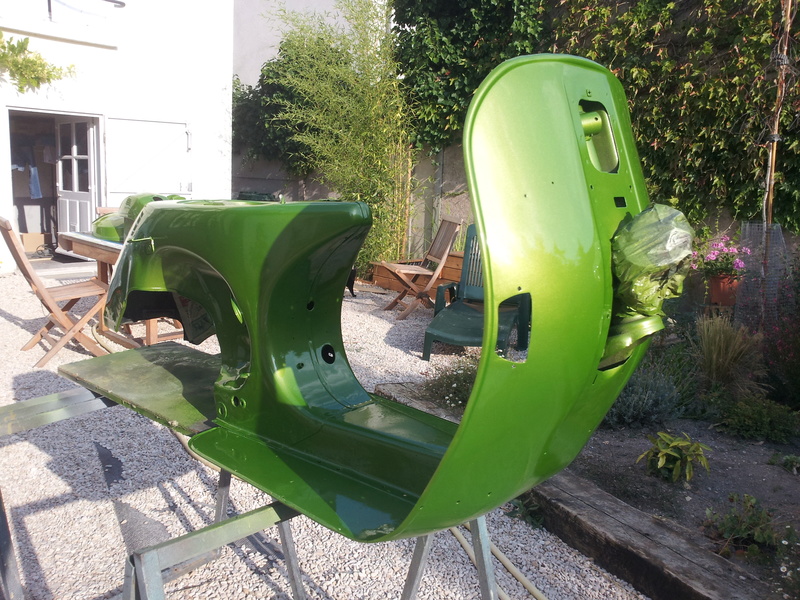

Avec le printemps pourri je n'ai pas avancé comme j'aurais voulu car cela empêchait les opérations de peinture que je réalise dehors. Bref après masticage, ponçage, masticage, ponçage.... j'ai passé une bonne couche d’apprêt garnissant. Après reponçage à l'eau une couche d'impression grise puis la base vert nacré citrulé (Citroën C3). L'impression grise est destinée à couvrir l'apprêt car le vert est peu couvrant et à donner la teinte finale (la même base verte sur un fond beige ne donnerait pas la même teinte finale). Donc un petit conseil: choisissez votre couleur d'abord et choisissez une couleur d'apprêt en conséquence, cela peut éviter une couche d'impression qui coûte plus cher que l'apprêt.
Enfin là dessus j'ai passé une couche de vernis brillant. Le résultat n'est pas parfait mais pas mal du tout (quelques endroits auraient nécessité une passe supplémentaire de vernis. Mais ça c'est un des inconvénients de ne pas peindre en cabine, il y a toujours des zones sur lesquelles on ne voit pas bien les reflets.

Il ne reste plus qu'à remonter ....
