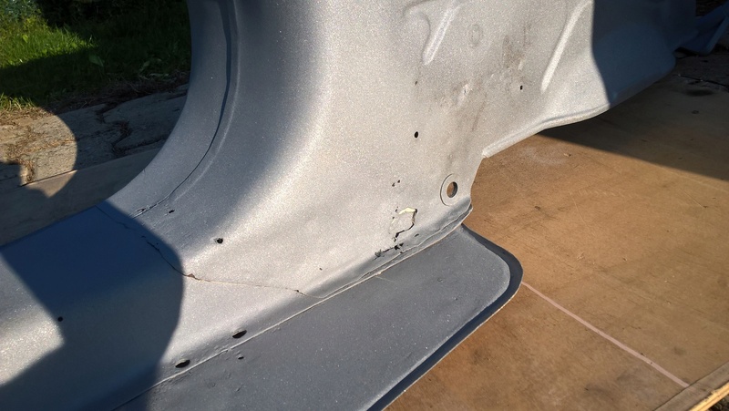

Je viens de recevoir quelques photos de mon scoot après sablage. Y'a encore du boulot avant de mettre en peinture!
Restauration type N (carrosserie + peinture) - Page 4 Photo_12
Restauration type N (carrosserie + peinture) - Page 4 Photo_10
Restauration type N (carrosserie + peinture) - Page 4 Photo_11
Restauration type N (carrosserie + peinture) - Page 4 Photo_13
D'après mon carrossier, l'aile est très abimé et il serait d'avis de la changer. Je recherche donc une aile type N côté boite à gants, lisse. Auriez vous ça dans votre grange ;-) ?
ça m'enlèverai une grosse épine du pied.
Au cas où personne n'ait cette aile, connaissez vous un site qui en vend?
